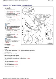

    Все-таки 2 или 3 болта крепят бампер под подкрылками? Получается Омыватель сам закреплен я так понял не на бампере, крышки омывателя на защелках, я не отломлю их потянув вверх?
    p.s. Понимаю что запарил всех вопросами, но иначе хрен понять! :) Вопрос подкрылки крепятся саморезами или там пластиковые клепки?

    переводи

    Благодарю! :beer: ссылкой не поделитесь на книженцию?
  16. Versetty
    Versetty Завсегдатай
    30 июн 2009
    586
    Т-34
    Нашел на русском языке может кому пригодится! здесь
  17. ser_gr72
    ser_gr72 Старожил
    23 окт 2006
    28.386
    это эльза
