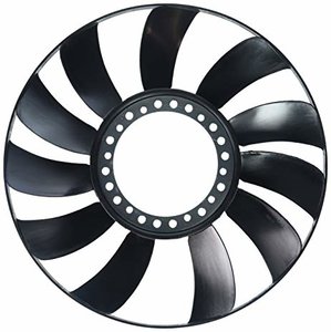

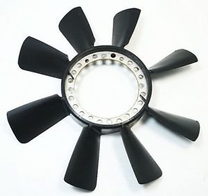

    Короче, у меня стоит вот такая:
    У парня на A6 C5 2.4V (рестайл), стоит вот такая:
    Получается, мне надо ставить без окантовки, как у него.... :facepalm2: Никогда на это даже внимания не обращал... :facepalm2::facepalm2::facepalm2::facepalm2::facepalm2::facepalm2:

    Ставить надо тот, который по каталогу.

    Все, сегодня поменял крыльчатку вискомуфты на правильную оригинальную. Проблема вроде решена.... :facepalm2::facepalm2::facepalm2:
    Друзья, спасибо всем огромное за помощь, особенно ser_gr72 и Schpuntick.
    Проблема появилась в сентябре 2014... Четыре года прошло, а дело то было в мелочи... :facepalm2:
    Можно было бы и дальше забивать, но решение проблемы было делом принципа :spy:
