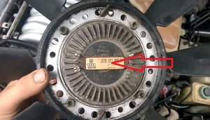

    Покатались на бибике своей, остановились, заглушили мотор, открыли капот и рукой за пропелер попробовали покрутить. Если крутится легко то муфта либо не исправна либо сбили настройку частое явление после не грамотного монтажа её.
    Проверка настройки. По центру муфты есть пластинка 1-1-570x325.jpg . Если при монтаже её нечайно вдавили то муфта перестаёт включатся при нагреве радиатора. Её принцип заклиниватся при нареве от тёплых потоков воздуха и чем больше она выгнута наружу по центру тем раньше она сработает. Некторые мастера думаю что она погнулась вдавливают эту плостину чтоб она стала прямой тем самым вообще не дают её включатся при нагреве.
    Вот темка уже была с разбором работоспособности по вискомуфты http://www.audi-club.ru/threads/kak-zafiksirovat-viskomuftu.300468/

    Привет, друзья! :hello:
    Ну что, попробовал вязкомуфту. Разогрел машину - ож до 105 по приборке, масло до 120 по приборке. Открыл капот, товарищ заглушил мотор. Вязкомуфта после остановки самостоятельно начала легонько крутиться против в обратную сторону. Крутиться легко, одним пальцем. Косвенно обратил внимание, что радиатор климата со стороны электровертушки холодный, со стороны вязкомуфты кипяток. Похоже, вязкомуфта под замену.
