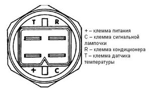

    На лампу перегрева сигнал подается с 4-контактного датчика (сейчас обычно заменяют 3-контактным) Стоит на патрубке около правой головы со стороны переднего пассажира. На нем с завода резиновый колпак, который неудобно снимать.
    Клемма "+" обычно отсутствует, не нужна она там. А вот с клеммы "С" идет сигнал на лампу перегрева, которая предупредит водителя о неисправности, если водитель не обратит внимание на стрелку показометра температуры, которая тоже берет сигнал с этого датчика.
    Здесь важно разобраться есть ли перегрев на самом деле и ОЖ из бачка вытекает вследствие закипания или где-то пробита прокладка и уровень поднимается из-за попадания в систему выхлопных газов, а лампа попутно загорается из-за проблем с проводкой.
