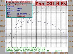

    Вот пример как не надо работать , человеку пришивку исправляют уже 2 месяца, замечу это одна из самых серьезных контор в Москве по чип-тюнингу.<SCRIPT type=text/javascript> vbmenu_register("postmenu_1894415", true); </SCRIPT>

    В машине была мощность и206 и 209 и 228 сил , а скачки все так же нервируют человека.
    Проверено дело не в машине , а в мозгах после чипа.
