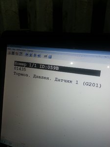

    читал читал, и ничего не понял... помогите разобраться с проблемой-горит лампочка антибукса(или как он правильно называется) и абс. загнал на диагностику и вот что выдало(на фото) . я то думал датчик какой, а тут и не понятно ничего... что менять или делать? ауди а6/с5 2.4 мкпп 00г.в.
  12. Tuzz
    Tuzz Новичок
    23 окт 2013
    8
    TT / A6
    ESP иногда загорается от развала-схождения
    исправишь развал и ESP сам погаснуть при езде
