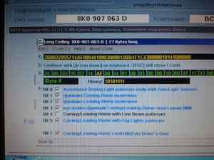

  11. Sany_OK
    Sany_OK
    3 янв 2008
    2.641
    А6 С7 3TDI 245(300)hp Q
    Блок 09 - Кодирование (07, лонг) - Байт 6 - Бит 5 (галочка стоит - ПТФ на Coming/Leaving-Home работают), убираем галочку - ПТФ не задействованы... можно в FAQ добавить, если там нет :)

  13. Sany_OK
    Sany_OK
    3 янв 2008
    2.641
    Более наглядно как-то так получается:
