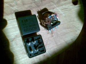

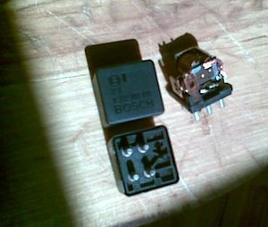

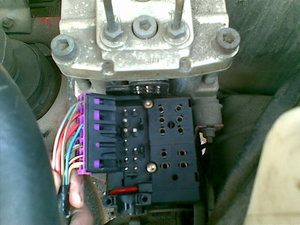

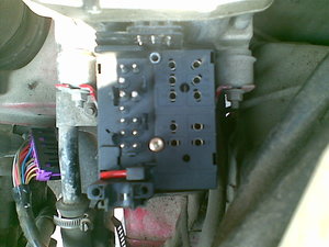

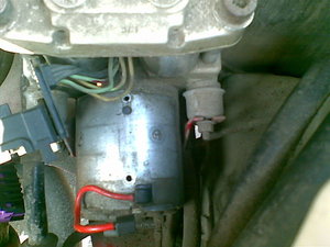

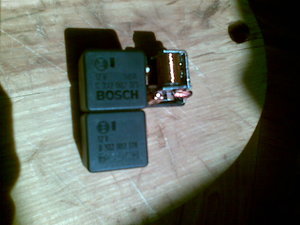

    Добрался таки до блока ABS снял верхнюю крышку открутив две звездочки и увидел 2 реле(Спасибо Шурилло точно подметил где эти реле находятся)(реле 0 332 002 178 BOSH -6 ти ногая и 0 332 002 171 4-х ногая) снял их разобрал прозвонил катушку и убедился в том что все цело ничего не окислилось и все работает как положенно, прочитал пост про ремонт ABS на B5 решил раскрутить дальше но разбор закончился тем что снял только черную площадку(сначала думал что там мозги) для реле и большого разъема и увидел что пучок проводов уходит вглубь железного блока с трубками наверху... разбирать который пока боязно ....

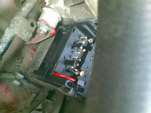

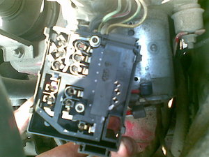

    Еще фотки

  5. Шурилло
    Шурилло Живу я здесь
    26 мар 2008
    4.699
    Allroad'02 AKE МТ
    Ответ: Горит значок ABS
    Это та под которую входит пук проводов и куда прикручиваются тормозные трубки идущие к колесам
