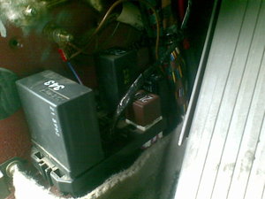

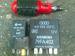

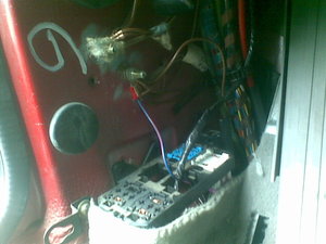

    Снял пластиковую защиту в ногах водителя нашел там панель с реле, 441959257С(здоровая такая черная),443927351B, 431951253D(мелкая коричнеая) и предохранитель на 60A, но ничего похожего на реле со встроенным предохранителем. Может не там искал?
    Добавил фотки того что есть.

  7. ZALETAEV

    Судя по фотографии, из места установки реле ABS выходит жгут проводов. Посмотри, что находится на конце этого жгута. Может там реле?

    Щась пытался глянуть по ЕТКА , раз у тебя нет кнопки отключения АБС, то получается у тебя всего 2 реле и они оба под пласмассовой крышкой на самом блоке АБС под капотом куда подходят трубки

    Глянул по ЕТКЕт значит большое реле 441959257с - это блок управления электростеклоподъемниками и люка, второе 443927351B - это какойто блок управления блокирующего переключателя, и 431951253D обычное реле с замыкающим контактом, короче это не оно
