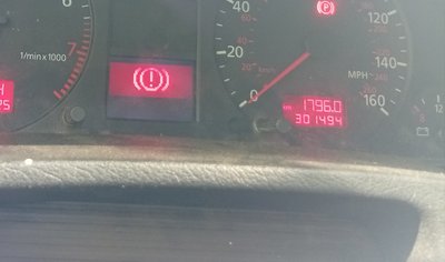

    Всем привет, подскажите пожалуйста,такая проблема, восклицательный знак горит на панели приборов,читал ,что типа это абс и писали что типа падкидываешь массу на 2пин синего разъемника и все хорошо,я проделал все то как было описано ,но без результатно,как горел так и горит,не знаю куда копать дальше,Ауди а6с5 2000год американка

    Хоть бы фото этого значка показал...

    утром скину фото

    Стояночный тормоз (красный — значит, «ручник» включен; отключи, прежде чем трогаться с места. Также может указывать на неполадки тормозной системы)

    В том то и дело что все отключено,и не знаю куда ещё лезти,все говорят что на второй пин синей колодки массу садить,все сделано и все равно горит[/QUOTE]

    Насчёт пинов не знаю, но у меня было , что концевик на ручнике развалился и горело постоянно...и разглядеть можно только разобрав подлокотник..
