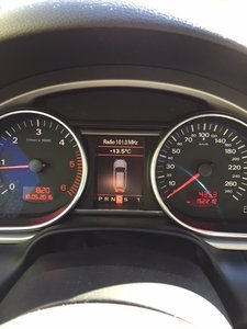

    Всем привет, ситуация такая, садишься в машину вкл зажигание и горит открытый багажник, открываешь его закрываешь и все норм, но до того времени пока опять не заглушишь.
    Все работает штатно, все пружинки поменяны, течи там нет. Более того, замок в багажнике был поменян на новый и не спасло.!!!!!! Концевики под хромом работают один на замыкание второй на размыкание, фонари переключаются...

    После замены замка, ошибку стирали?

    Если не ошибаюсь то в доводчике тоже есть микрик, или замаена замка имеется ввиду замена доводчика?

    ошибок нет, менялся замок который в крышке багажника, концевики проверялись которые под хром накладкой

    Думаю дело в этом 4f9 827 383b

    у меня горел из за доводчика

    да темы перечитаны, что может быть в доводчике? он прижимает, он те трещит, пружинка на месте, концевики работают, жалко деньги выкидывать если опять не поможет

    Други, кто разбирается в электро схемах, подскажите куда идут провода на концевик с крышки, в какой блок и на какие пины, попробую провода поменять

    Походу дело действительно в сувальде, сегодня затрещала, ищу шестеренку
