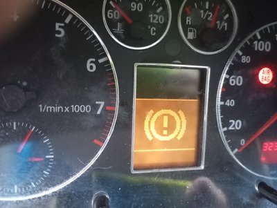

    на С5 датчики идут вместе с колодками,они уже вставлены куда надо :laugh:,
    все верно,
    пройдись поиском по форуму,не у тебя первого такая проблема,тут может быть несколько причин,или провод где то перетерся,или обрыв(сгнил и т.д.),или в соединительной колодке не контачит,короче искать надо.

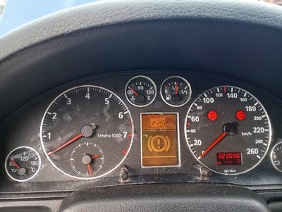

    кстати, у меня мигал восклицательный знак пару раз перед тем как порвался тормозной шланг передний.
    накануне этого, мигал после резкого торможения, но поскольку спешил - на уровень жидкости не посмотрел. потом она периодически ещё пару раз помигала и я остался без тормозов. сначала подумал колодки износились - жидкость потихоньку ушла - мигание сигнализировало об упавшем уровне, но она не перестала мигать после долива. потом обнаружил лопнувший шланг, ибо жидкость после долива ушла моментально. делаю предположение, что мигает при разнице давлений в контурах...вероятно сигнал формирует блок abs. после замены шлангов и прокачки - сбросил ошибку про неправдоподобный сигнал с колеса, где был оборван шланг. лампа abs никогда не загоралась, как ни странно, при тесте горит. хотя абсурдно завязывать ошибку по разнице давлений в контурах на лампу стояночного тормоза)) я к тому, что логики её загорания не понял. может дачтик на бачке не исправен, конечно, но предвестником неприятностей она всё-таки может быть))

    восклицательный знак если не ошибаюсь горит красным и красная индикация требует остановиться,проверить и если неустранимо то дальше на эвакуаторе(ну эт немцы так думают,они ж не докумекают полторы тысячи км. проехать тормозя одним только ручником :laugh:) т.к. это жизненно важно,а желтая индикация (а колодки как раз желтым симафорят) лишь предупреждает о чем либо: кончину колодок,уровень омывайки и т.д.,но двигаться дальше не запрещает,
    можно конечно и перемычку....,но этож не ТАЗ,а в Ауди все должно работать,по крайней мере это мое мнение,ничего сложного там нет,уже не раз обсуждалось.

    воооот......а мы обсуждаем вот это:
    а раз реч про бортовой,то на нем как раз есть индикация тормозов красного цвета с восклицательным знаком и вот поэтому именно о ней я и писал,ты ж не пояснил про то,что ты говоришь о контрольной лампе.

    потому что конструктивно это не заложено на данной модели в С5-м кузове,как и низкий уровень тормозной жидкости в бачке,уровень омывайки и т.д. по сути это не ошибка,это индикация для информации(извиняюсь за коламбур),ведь к примеру указатель температуры на приборке может нормально показывать,а может и при 110 показывать 60,хотя и в том, и в другом слечае никакой механической неисправности не будет,неисправности разные бывают,вот перетерся у тя где нибудь провод,загорелась лампа индикации износа колодок,а тут принцип как раз в этом и есть, поэтому твоей неисправности как бы и нет,ведь получается при износе колодок провод(датчик на колодке) перерезается или по другому обрывается,загорается лампа,так и при обрыве провода в другом месте,это же все равно тот же самый обрыв или перетирание/перерезание,чегож ты еще хочешь от машины.

    Подскажите пожалуйста что может быть поменял масло и загорелась ошибка двигатель 1.8т 150л.с. до этого с тармазами было все отлично
  15. АндрейР
    АндрейР Желаю чтобы все!
    19 апр 2004
    66.145
    A3\8P\2,0Т\Q
    Это не ошибка, это сигнал о перегоревшей лампе стоп сигнала.
  16. Павел 08
    Павел 08 Новичок
    23 мар 2024
    5
    Все горит, все стопы и т.д. а ошибка все ровно маграет и при включений зажигания два раза сигнализирует
  17. АндрейР
    19 апр 2004
    66.145
    A3\8P\2,0Т\Q
    Уровень ТЖ проверь.
  18. Павел 08
    Павел 08 Новичок
    23 мар 2024
    5
    Спасибо, долмвал ТЖ и появилась ошибка скинул фишку и одел обратно все заработало и пропала ошибка )
