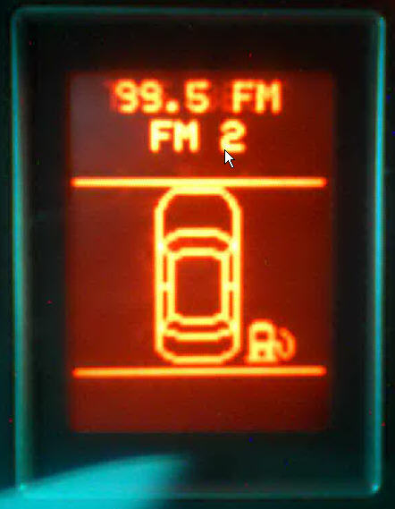

    На панели постоянно мигает значёк, что открыта крышка бензобака.

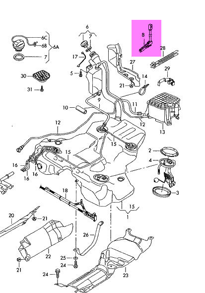

    Кто может помочь схемой цепи, или обьяснит по какому принципу распознаётся, что крышка открыта ?
    Крышку менял - не помогло. Мигать начинает сразу после вкл зажигания или открытия/закрытия любой двери.
    В ETKe нашёл контактный датчик крышки топливного бака 8E0971749H
    Он виноват или нет - непонятно, на экзисте его вообще обозвали датчиком уровня топлива.
    Если он - то как к нему подобраться ?
    Возможно ли на цепи впаять какое нить сопротивление чтоб обмануть систему ?

    Где-то была уже эта тема. Точно не помню, но кажется на крышке контакты должны быть, кот. замыкают цепь при закручивании крышки. Может ошибаюсь
  3. Браза Далли
    Браза Далли Живу я здесь
    13 авг 2005
    4.730
    датчик в горловине бака стоит, говорят замыкается когда крышка закрыта. В живую никогда не видел :)
    У кого ельза есть, плз, найдите схему с цепью датчика, чтобы удостоверится просто ли там контакт на замыкание,
    и найти точку соединения проводки в более доступном месте...

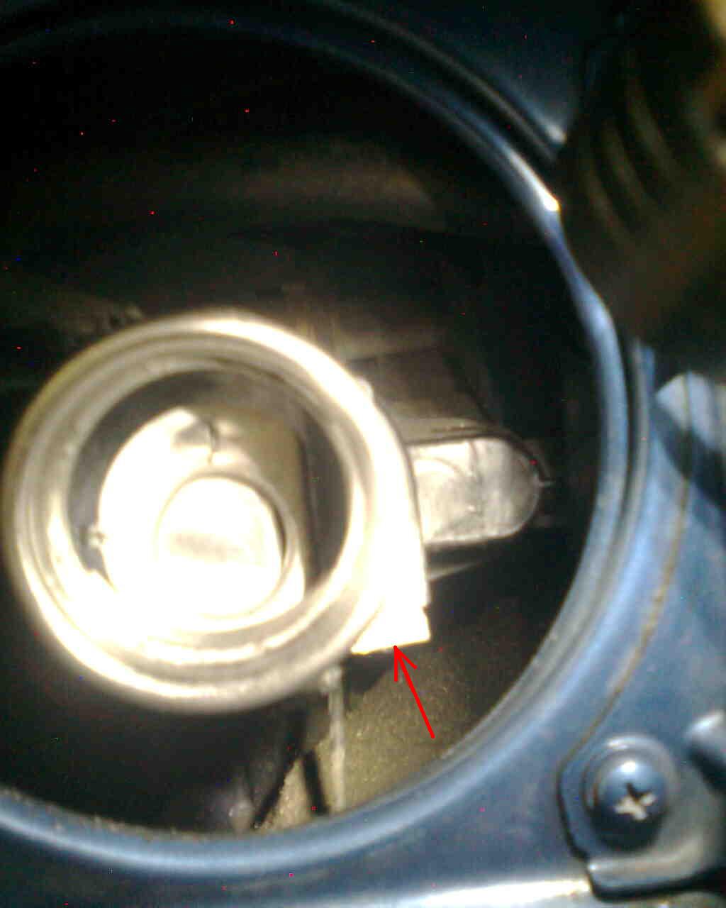

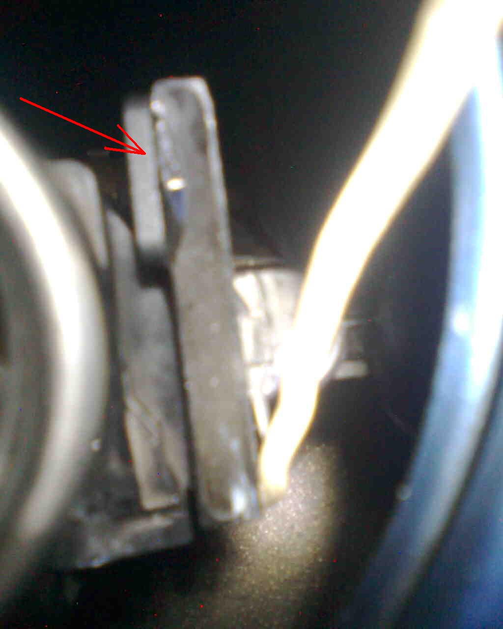

    Итак все версии о срабатывании датчика давления, неверного подключения концевиков и прочего - оказалось ерундой.
    Решение :
    Снимаем резиновый кожух под лючком.
    На горловине справа находится герконовый датчик 8E0971749. Вытягивается вниз. СтОит немеряно, поэтому начал искать причину. Поднёс магнит - ошибка пропала, подумал на плохой магнит в крышке, но при попытке зафиксировать датчик с приклеенным магнитом, ошибка опять замигала. После некоторых шаманских действий оказалось, что в горизонтальном положении датчик с магнитом работает. Так и закрепил его хомутом. 3 дня - ошибки нет :rofl:
    Сразу скажу, что просто замкнуть цепь нельзя, ошибка не пропадает, видимо датчик создаёт в магнитном поле какое то сопротивление.
    Может кому поможет. Вот ещё пару фоток процесса.

  6. Duzer
    Duzer Новичок
    18 окт 2009
    17
    Audi A4/B6 3.0 AVK (8E25F9) Quattro 03г.
    И теперь после сброса ошибок, пропал и не появляется чек !!!:thumbup:
    Постоянно висел чек по EVAP и кроме прочистки адсорбера и замены клапана N80 никто ничего сказать не мог, а дело было в этом датчике.
    :umnik:

  8. Aleksey Quattro
    Aleksey Quattro Новичок
    27 апр 2011
    23
    A4/B6 1.8T quattro
    1. Магнит
    2. Датчик
    Магнит с холодильника, приклеить как на фото и все работает. Цена вопроса 1$
