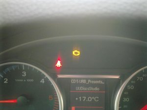

    горит лампочка на панели приборов, желтого цвета, двигатель вроде бы как.
    ребята, что может быть?

    Что угодно может быть, диагностика покажет! У меня горела из за коллекторов впускных!

    Коллектор под замену, может два.

    скороее всего коллектор либо дроссель

    тягу машина не потеряла все работает хорошо! может ли быть, что это ошибка и что испраить ее можно только с помощью, новых коллекторов от 10ого года:!?

    в общем ночью с фонариком сделали ку7!
    слетела заслонка впускного коллектора, там их две, одна на три цилиндра и другая на три.
    то есть одна сторона не захватывала воздух.
    поставили ее на место, проехали, комп сам обнулил ошибку, лампочка погасла.

    так на место ее поставить 2 минуты даже и без фонарика. ТОлько не надолго все это. Так и будет слетать. Можно потом сделать так что и не слетит,только проблемка от этого не решиться. В итоге колхозить по серьезному или менять или так и ездить с чеком

    проблема решится, если сделать чтобы не соскакивала и убрать люфты- надолго ли, вот это вопрос - ресурс меньше чем у нового, но если сделать хорошо - может и на 50 тыс км хватить :)
    либо упоры внутри ставить.
    в нормальном положении коллектор открыт, привод закрывает тягу в половине каналов

    сделали строительным феном, нагрели пластик, он стал мягким и вставили.
    теперь снова загорелась лампочка, только уже заслонка на месте, ничего не вылетало...
    очень интересно..., при каких неисправностях эта лампочка загорается еще!???

    на диагностике выдало аж 3 ошибки! в итоге сломана дросельная заслонка!
    под заказ через 10 дней будет. 360уе

    Вам же объяснили максимально доходчиво: замена впускного коллектора. То что вы тягу ставите на место это ликвидация последствий а не причин. Читайте форум по поиску впускной коллектор. Вам нужен человек под ником Ratkov. Он восстанавливает эти детали.
