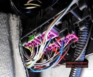

  12. oko-63
    oko-63 Живу я здесь
    3 мар 2008
    3.611
    100/4A 2.8 AAH 92г
    #32 oko-63, 6 авг 2014
    Кажись, знаю где косяк.
    Вот схема этой колодки
    Цвета штекеров
    [TABLE]1 Black Черный
    2 Brown Коричневый
    3 Red Красный
    4 Yellow Желтый
    5 Blue Синий
    6 White Белый
    7 Green Зеленый
    8 Gray Серый
    9 Orange Оранжевый
    10 Dark Brown Темно-коричневый
    11 Violet Фиолетовый
    [/TABLE]
    Полагаю, ты ковырялся в штекере, который в гнезде 10 торчит, а он на самом деле не коричневый, а темно-коричневый!
    Нужный нам коричневый штекер торчит в гнезде №2, т. е. в ряду, который ближе к кузову, второй слева, между черным и красным. На фото его нихрена не видно, а темно-коричневый прям в глаза бросается. Во как!

  17. oko-63
    oko-63 Живу я здесь
    3 мар 2008
    3.611
    100/4A 2.8 AAH 92г
    #37 oko-63, 6 авг 2014
    Косяк в том, что SurgeoN_ не обратил на это внимание и ковырялся в темно-коричневой фишке, которая в первом ряду.
    Я вот тоже не поленился и расковырял свою авто. Для А-100/4A вот фото колодки снизу:
    Вот этот коричнево-черный провод и сажать на массу. С другой стороны, т. е. сверху, приходит коричневый провод 0,75 кв. мм. Коричнево-черный провод - 0,35 кв. мм. Проверил: номер контакта в штекере - 6 - как и по схеме (Т6i/6). Это что, у меня штекер на 180⁰ перевернут по сравнению с А6, или так и надо?
    Как оказалось, для А100 - коричнево-черный провод, для А6 - коричнево-зеленый. Провода искать снизу коричневого разъема. Для А80, возможно, другие цвета.
