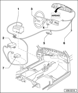

    Интересно, и как же она выглядит, шина связи то?
    Пока накопал... легче всего под задней сидухой вначале проверить контакты тоже... чего же мне с шнурком моим придумать то, почему не сканит подушки блин :icon_suicide:
