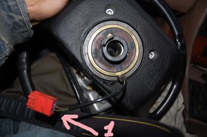

    Тоже загрелась лампочка AirBag! Вполне возможно что включил зажигание с отключенной подушкой(не факт), а может что и другое. Машина в профиле Ауди 100. Подцеплял Vagcom, но он вообще не видет контроллер Airbag :smile42:. Как попробывать сбросить ума не приложу! Почитал тут на форуме много чего, резистор вместо подушки - не вариант (но зато я так узнаю что виновато или подушка или шлейф к ней или в совокупности - правильно!?), лампочку молоточком тоже не айс! Про разбор шлейфа нифига не понял чего разбирать то? Специально сфоткал руль! Кто-то писал что контакт ламелей плохой - это где, на шлейфе, а шлейф где? Как я понял до него я доберусь если откручу болты под номером 3? Еще вопрос как снять разъем под цифрой 2? Он вытаскивается когда металлическую прижимную скобу отцеплю? А что под цифрой 4 прячется? В разъме под номером 1 ни у кого проблем не было? Попадалось что у кого-то там коротило - проверю! Заодно и резистор надо на 2 ом найти и тоже попробывать. Еще интересно - кто-то пишет что при устранении неисправности (допустим резистор подцеплю для пробы) тухнет лампочка airbag, а кто-то что только компом стирать, кто прав то? А то, если не тухнет, то я с помощью резистора нифига и не проверю!!!

    Разъем номер 2 снять легко, как только снимешь скобу, его удерживающую, то он просто выдергивается. И вот как раз в нем я подгибал ламели. Если пропадал контакт с подушкой лампа не погаснет пока не сбросишь компом. Никакие резисторы в этом случае не прокатят.

    А с чего такая уверенность, что дело в шлейфе? Подогни ламельки в разъеме 2, этот провод как раз выходит из коробочки со шлейфом. А по поводу связи, может Аирбэг блок просто не подключен к шине К, например если его меняли, или еще что либо с ним делали.

    Под цифрой 4 разъём - его отстыкуешь. Когда открутишь болты 3 - чёрная клипса просто держит провод на сгибе, потом можно снять руль, на торпеде будет ещё один разъём ( около него я нашёл ещё одно соединение, обжатое трубкой ) . Не забудь клемму с акумулятора скинуть.

    Да я бы с удовольствием ошибки почитал! Да только не отвечает контроллер Airbag :mad:. Вчера проверил ламели (про которые ты говорил) в разъеме 2 - все там изумительно, но на всякий случай подогнул. Проверил
    на обрыв цепь от разъема 1 до разъема 2 - тоже все отлично обрыва нет! Пробывал ставить сопротивление, правда на 2 ома не нашел у себя, нашел на 1,5 и на 2,6 Ома - оба проверил, ноль имоций! Я вот их правда подцеплял к разъему 1 (ну не к нему а к штекеру в который он вставляется) может надо было цеплять резисторы к разъему 2 ?
    Есть еще какие варианты скинуть ошибку на Airbag без Vagcom ? Или может кто в Липецкой области обитает с шнурком чтобы удостовериться что мой шнур в порядке? Своим смотрю движок и климу, больше ничего не дает!
