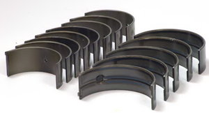

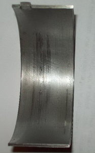

    [/ATTACH][/ATTACH] Так выглядит редукционник, поршенёк должен бегать свободно. Это новые вкладыши, а "одинокий" вкладыш можно считать "подуставшим", если есть хоть малейший задир, то вкладыши под замену. На обратной стороне вкладышей обычно пишется их размер std - стандарт; 0,25; 0,5 и т.д.. Я не думаю что вкладыши провернулись, иначеб ты много не наездил. А вообще все эти манипуляции лучше делать под руководством опытного моториста.

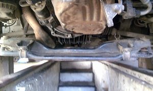

    1. вывесить машину (вариант приподнять движок не прокатил)
    2. открутить подрамник (опоры коробки не трогать, задние болты ослабить, передние открутить, он провиснет на рычагах (фото017).)

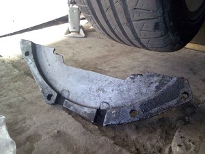

    3.снять защиту (фото019)

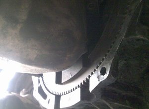

    и всё равно не достанем болты, оказывается там на маховике есть специальные вырезы, нужно провернуть его чтоб они совпали с вырезами на коробке.. (фото020)
    4. теперь нам нужна тонкая головка на 10... (у меня небыло, пришлось стачивать на станке обычную..иначе никак)!!!

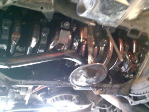

    откручиваем болты, снимаем и видем следующую картину (фото022).)

    далее сделас следующее:
    1.посмотрел вкладыши - не провернуло и не сдвинуло!!!
    2.открутил и отмыл маслоприёмник!!!
    3.выкрутил редукционный клапан - промыл, он не запавший отлично ходит!!!
    4.помыл поддон, чуть выровнял в месте нахождения сетки маслоприёмника (на всяк случай :) , он там и так нормално стоит, ничего не касается)
    5.поменял масленный фильтр
    6.взял нову прокладку, и всё собрал предварительно отмыв каждый болтик в бензине перемешанном с саляркой.))
    залил новоё масло - полусентетика шел хеликс.
    7.опустил машину, завёл прогрелась!!!!!!!!!!!!!! И ТОЧ В ТОЧ ТАКАЯ ЖЕ ФИГНЯ ПРОИСХОДИТ!!!! ВЗЯЛ БУТЫЛКУ ВОДКИ И ВЫПИЛ!!!!
