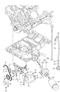

    Фильтр маслянный новый фирма SCT
    маслоприемник не был забит на момент смены насоса.
    Фильтр размещен на масляном радиаторе-19 на схеме, промыт продут....не картридж
