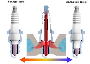

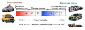

    Сам расписывать не смогу так красиво , поэтому уже написанные статьи в крацие приведу. Сам не меняю свечи по сезонам пока мотор справляется отлично на стандартных, но для тех кто любит по феншую пригодится думаю.
    Для длинных расстояний и высоких скоростей – «холодные» свечи, а для коротких и на малой скорости – «горячие» свечи.
    Пример маркировки свечи зажигания:
    - низкое калильное число (например BP4ES) — «горячая свеча зажигания», высокое поглощение тепла, обусловленное длинной юбкой изолятора;
    - высокое калильное число (например BP8ES) — «холодная свеча зажигания», малое поглощение тепла, обусловленное короткой юбкой изолятора.
    С5 Шурик и холодилник нравится это.

    Мда. А как понять какие свечи мне нужны?))), на треках не катаюсь), ну и медленно не езжу), а медленно это какая скорость?)
    Пипец .... похоже на бред

    Раз в год бывает на дальняк, а так только по городу, сейчас стоят между горячей и холодной BKR6EKUB
