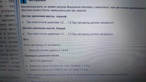

    Понял. Ну а датчика давления у тебя не два? Когда у меня была похожая проблема ( мотор другой) читал много форумов и точно на каких то моторах иду два датчика однин на малые обороты другой на высокие.

  9. АлександрА6
    АлександрА6 Новичок
    30 ноя 2014
    55
    А6 С6, 3,0 04г
    Посмотрн
    Посмотрел эльзу по твоему мотору.

  10. Vict0rr
    Vict0rr Участник форума
    10 фев 2015
    104
    А6 С5 2,8 quattro
    круто !! наличие второго датчика многое объясняет. Скорей всего он врет. Попробую его заменить. Может подскажешь где он находится ? а то я знаю только датчик снизу за масляным фильтром.
    спасибо!!
