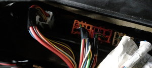

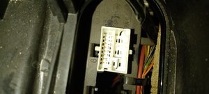

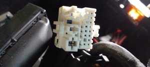

    мозги снял. визуально все хорошо. проводку тоже просмотрел все сухо. сейчас попробую как то прозвонить 20211012_093446.jpg 20211012_093502.jpg 20211012_094603.jpg 20211012_094610.jpg

    белый я так понимаю эта фишка ?

    так я тебя говорю что коробочку надо открыть и внутри все дорожки и пайку проверить.
    я себе покупал мозги, по ним тоже педаль не работала. Вскрыли коробку, просмотрели плату, была сгоревшая дорожка. Припаяли проводок и все заработало и прекрасно ездило
