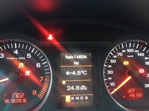

    image.jpg горит одновременно аирбэг система заноса, абс, износ колодок(Help !!!)
