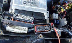

    Всем Добрый день! Столкнулся с той же проблемой что и в начале топика! Как и было описано ранее: Загорелось EPC и ESP, поднялись обороты на холостом ходу, машина начала изредка глохнуть ( через 2 дня вообще перестала заводиться) короче все тоже самое! Заехал значит я на диагностику, угадайте что выявили =) конечно же ДЗ. Нашел б.у. ДЗ, поставил, таже фигня ( якобы на бу ДЗ не работает один датчик) проверили еще раз на ошибки вылезло следующее ->>> непроведена адоптация ДЗ, адоптация не может быть проведена так как ДЗ не правильно работает, термостат не работает, не работает один из вентиляторов охлаждения ДВС ( хотя они оба работают исправно). Горевал я неделю, пока знакомые спецы искали причину ( хотя по сути искали тока 2 дня остальное время я не знаю что делали =))). И тут мне позвонили и сказали что машинка теперь в порядке. Приехал значит забирать ее и соответственно задал вопрос В чем же все таки была причина? В ответ я услышал следующее: Каким то волшебным образом с датчика термостата (толи канденсатом толи каким то другим способом) по проводке в мозг попадал тосол!!!!!!! и соответственно плата близ штекера начала погнивать и из за этого нарушелись все контакты. все аккуратно почистив и пропояв и подключив все обратно произошло чудо! ВСЕ стало работать как надо!!! Тут в общем то и выяснилось что и ДЗ не причем была ( хотя сама заслонка немного закусывалась при полном закрытии, но это не очень страшно).
    ВЫВОД.
    Надо было перед заменой чего либо проверять мозг и проводку.
    Теперь машинка просто летает!!!
    Всем спасибо кто писал в этом топике! Ваши советы тоже очень помогли!
    Надеюсь и моя история кому небудь поможет!
    ВСЕМ УДАЧИ!!! и поменьше вам поломок! Пусть машинка работает как швейцарские часы по сто лет!!

    всем привет.вот и я добрался до вашей темы.
    у меня не заводится мотор AQD в влажную погоду,когда на приборке горит ЧЕК ИН.но иногда он тухнет и тогда в движении машина просто дергается,на перекрестке глохнет.в момен диагностики ЧЕК ИН пропал,и ошибки не обнаружили.
    я начал с питания БУ.подскажите на какие пины оно приходит.
    у себя нарыл 12в на 3 пине при вкл. зажигании
  18. Карп
    Карп Старожил
    28 сен 2007
    10.122
    Пассат Б3
    Судя по изоленте на малом разъеме- начал правильно :wink:. Снимай нештатную блокировку ..
  19. migan
    migan Новичок
    7 ноя 2010
    13
    AQD quattro мкпп
    не штатной под изолентой нет,ее уже сами мотали.
    мобилайзер рвет цепь бензанасоса.но в этой цепи все ок.
    поставлено газовое еще.не не незнаю каким боком оно относится?
    проблемма на бензине тоже присутствует
  20. migan
    migan Новичок
    7 ноя 2010
    13
    AQD quattro мкпп
    по случаю такого дела был куплен VAG COM 11.11
    ошибки 18010,18011,17803
    не могу на разъеме найти пин питания,подскажите
