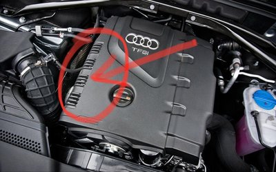

    Приветствую! Ку 5 2010 г.в. 2 л TFSI Может ли быть причиной загорающегося чека, одна сломанная фишка, которые стоят под пластиковой крышкой двигателя со стороны пассажира?На фото указал где именно.

    Сними "пластиковую крышку" и покажи стрелкой "фишку", а?

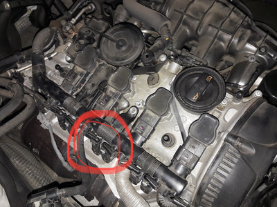

    Извиняюсь, второе фото забыл прикрепить. Эти фотки с интернета. На этом видно эти фишки, и вот одна из них обломана ( носик торчит в гнезде) ток проходит, но она там слабо сидит

    Смотря что там сломано . Это актуаторы системы AVS ... Если сломан разем проводки это одно ,а если сломан разъем на самом актуаторе то это скроее всего замена последнего .

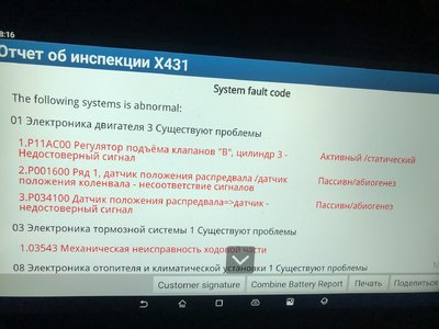

    Попробую объяснить подробнее. Там фишка Г образная, так вот на вертикальной части отломана узкая часть которая входит в сам разьем. То есть получается она сидит в разьеме, а остальная часть зщелкивается, но я так понял что плохо либо прилегает, либо контакт проходит не в полную силу. Это вот на сколько я понял

    Фишку в итоге заменили, но проблема не ушла. Диагностика показывает ошибку Р11АС00 регулятор подьема клапанов цилиндр 3 «В» Меняли местами, но ошибка не переходит, а остаётся там же. Говорят на авто лучше пока не ездить, иначе может закусить и перекинуть цепь.

    Первая в списке на фото. Остальные устранены, плюс поменян клапан распределения фаз. При перестановке местами эта ошибка остаётся там же. То есть вроде как не механическая проблема. На счет ума не подскажу. Единственное что сказали в сервисе, так это нужен электрик.
