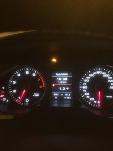

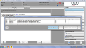

    Доброго всем времени суток, в общем после промывки форсунок, снова загорелся чек, по диагностика выдала ошибки p050700 и p218700. По всему впуску после дмрв пробрызгал очистителем тормозов, подсоса не обнаружил.... На масло отделитель тож брызгал, да он и сухой везде(старой генерации с чёрной крышечкой)
    (Если важно заправлялся бп и ГПН аи-98) a4b8 allroad

    В общем сделал опресовку, ехал с чеком, по смеси все в норме от-3 до+7, щас все в норме, что могло мозги делать не подскажите?

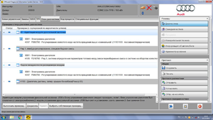

    До промывки загорелся чек, смесь в районе 60 была, после потух, и через 1000 км все в норме, на форсах прокладки новые...

    Подсоса нет, ошибки те же 0507 и 2187, но многоактный расход вместо 0,9 как всегда показывает 1,1-1,3 л/час. Не троит на холодную тоже хорошо заводится. Что может быть?
