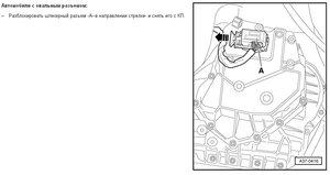

    так он не вытаскивается. я так понял, что нужно снимать весь блок ЭБУ, чтоб снять разъём.
    Там защёлку вытаскиваешь и снимается крышка предохранительная, а провода уходят в ЭБУ. Безымянный.JPG
    Он не вытаскивается никак =( Ну даладно, это не так важно. Всё же вопрос остаётся открытым с селектором.

    Картинка правильная. Я снимал свой разъем без особых проблем. После разблокирования скобу надо аккуратно отводить и разъем начнет разъединяться.

    я его выдвинул и после этого снялась защитная крышка разъёма, а сам разъём не снимается =( Буду позже еще раз на подъёмнике пытаться.

    Крышка - это крышка, ее снял и в сторону. А вот далее размыкаешь разъем именно путем отвода скобы на себя. То есть тянешь не за разъем, а за эту скобу, разъем и разомкнется.
