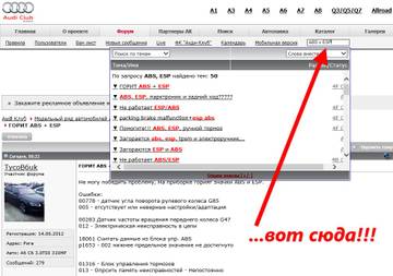

    WOIG, куда бы Вас послать со своим поиском?? :)
    PS Пока поищите схему на G47 . Результаты поиска желательно опубликовать здесь, ТС они понадобятся в ближайшее время

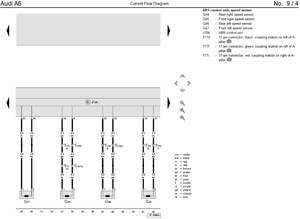

    отсоединяете разъемы: сначала проверяете на обрыв, потом сооружаете цепь -12В-лампа 5W -один из проводов - земля и измеряете падение напряжение на проводе и смотрите нет ли наводок на другом

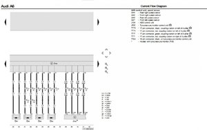

    Так как главный "поисковед" слился :lol: то вот тебе схема по Г47
    Запасись парой иголок без них в разъем на блоке абс не залезешь.
    ЗЫ 2WOIG с одной стороны вы правы конечно, с другой не каждый может осилить тему в 100 страниц вот и спрашивают, а конкретно по АБС не так много, вы бы лучше проблемы с парктроником ладаном обкурили :nod:

    Если ничего не поменялось, то звони проводку, для этого не трогай ничего в салоне :nod: блок АБС стоит под расширительным бачком открути один болт и тащи его вперед к бамперу, после того как снимешь с креплений откинь вбок, под ним блок АБС.
    Увидишь там трубки тормозные и разъем большой (электрический) снимаешь разъем там находишь пины 22 и 34 это провода на датчик твой.

    Ты не понял, посмотри схему я выкладывал раньше.
    тебе надо снять разъем с датчика и с блока АБС, на разьъеме блока АБС пины 22 и 34 идут к датчику (передний левый) если закоротить между собой пины в разъеме снятом с датчика то в разъеме АБС должны звониться 22 и 34 между собой это если проводка в порядке.
