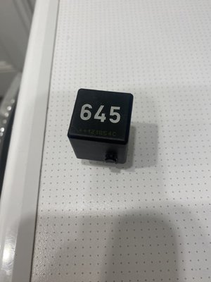

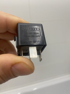

    Замена реле 4H0851253A. С предварительной проверкой на отсутствие нештатных замыканий в колодке, куда оно установлено. Доступно для самостоятельного устранения. Установлено слева походу движения, под лобовым секлом.

    Реле менял, результата нету, кстати сколько у него должно быть сопротивление?
    Когда машину открываешь на одном контакте предохранителя 12В а на втором появляется 2В
  4. Alex2903
    Alex2903 Новичок
    2 май 2016
    38
    «С предварительной проверкой на отсутствие нештатных замыканий в колодке, куда оно установлено.». Прозванивать. Если нужна схема-могу порыться в Elsa, скинуть. Была такая хрень-запуск блокировался. Иллюминация на панели приборов. Замена реле плюс мойка разъемов колодки вылечили.
