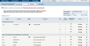

    наверное и ошибки были начинающиеся на 18.*
    под замену его.
    у него сносились щетки и он дует процентов на 50-70.
    не трогай. были бы проблемы, вылезли бы ошибки
    у меня его нет вообще, так что не знаю.
    я тебе дал оригинальный номер, который должен быть.
    mr.Anderson, завязываем этот флуд, т.к. боремся с ветряными мельницами, а оказывается
    надо с этого начинать, а не с того "адаптировал климат, перестало дуть"
    и зимой ты мерз из-за этого.
    поменяешь вентилятор, пофлудим еще

    Я знаю,вы меня слышите,я чуствую вас. Я знаю вы боитесь:боитесь нас,боитесь перемен...:smile42: нумер фильтра по экзисту не бьетцо

    Забудь про фильтр, меняй вентилятор.
