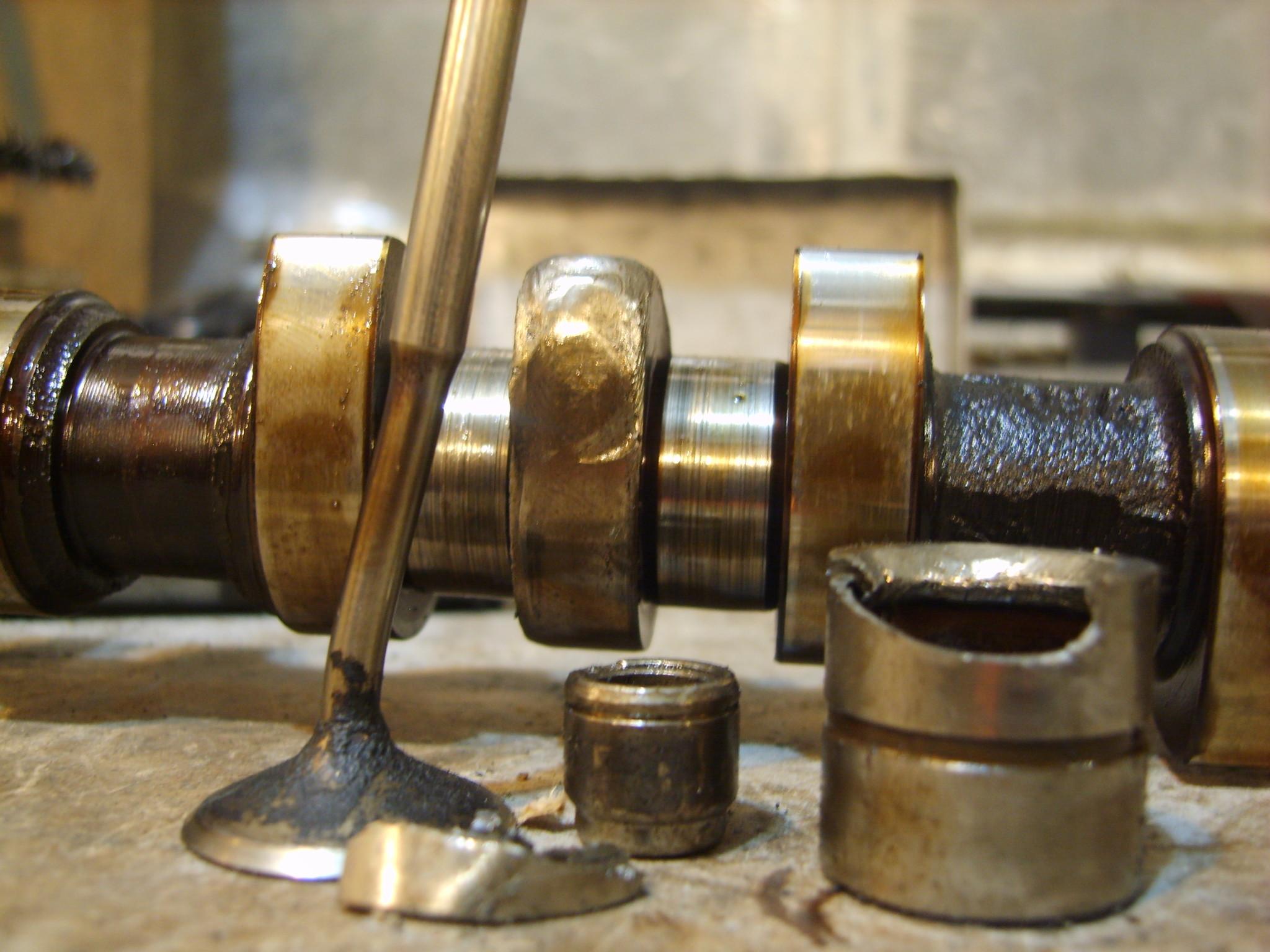

    в прямом. посмотри на износ валов и колодцев гидротолкателей; вопросы отпадут...

    еще раз - если износ валов виден невооруженным взглядом, то да.

    фото найду - покажу)

    в моем случае был внешне здоровый мотор 2 поколения без расхода масла.

    вкладыши в порядке, кольца в порядке, плоскости привалочные ровные; коленвал в номинале:

    по фото видно износ небольшой есть,значит масло поступало в недостаточном количестве под валы...надо искать причину этого.

    и тем не менее по фото видно что валы оставили как есть и собрали мотор.
