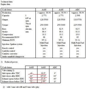

  19. Dr. Volt
    Dr. Volt Новичок
    20 июн 2009
    35
    А6\С4 2.8MQ 95г.
    Вот разница между валами для 8 мм клапанов и для 7 мм.Нужное подчеркнул.А там сами думайте.
  20. soni0725
    soni0725 Bad e-mail
    6 июл 2012
    1.064
    audi a6c5 2.8 quattro
    Я так понял это до 94 г. И после 94 г. Получается что на 7мм клапанах мотор лучше себя чувствует.
