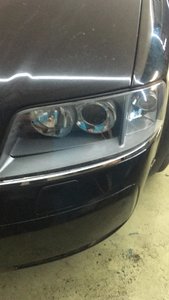

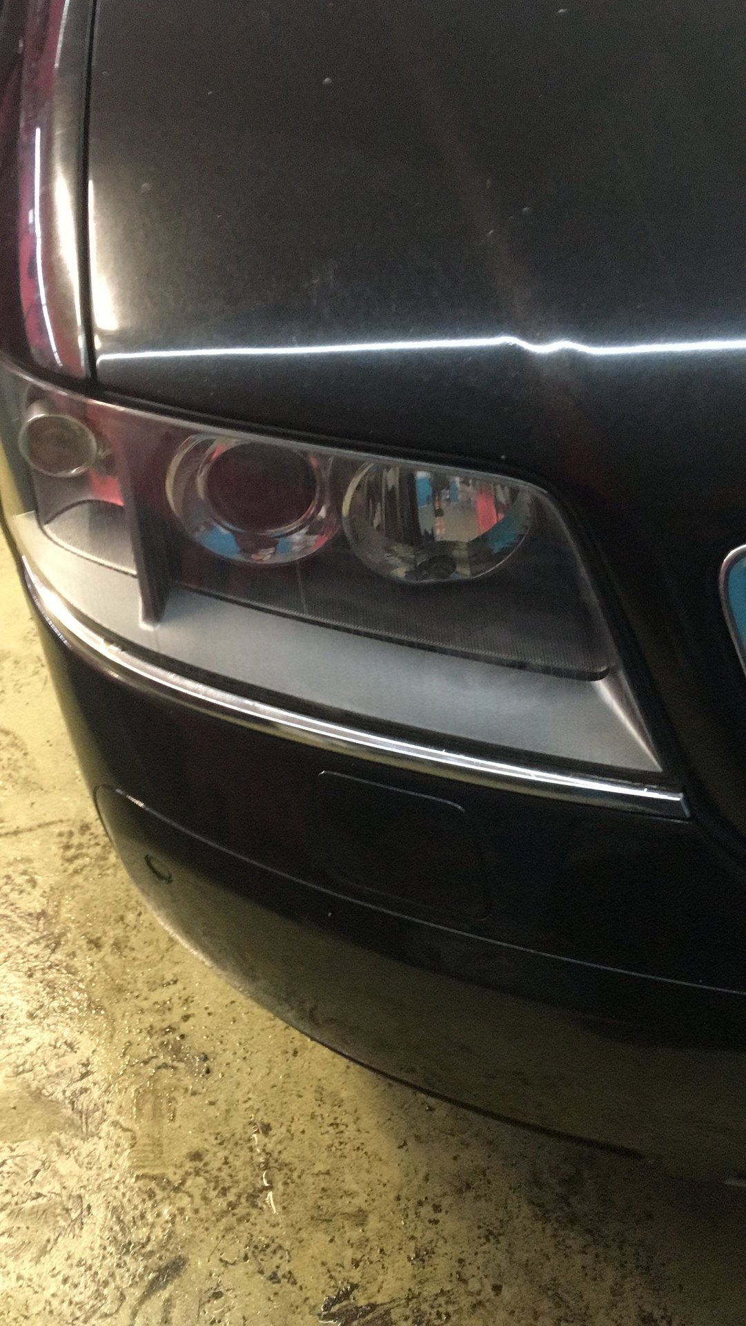

    С линзами , полировкой и бронью объявили 28800. Это много или норм? Сам думаю если начну то приодеться несколько раз разбирать и стекла менять))) не делал не разу
  17. vital_84_belmail
    vital_84_belmail Участник форума
    26 окт 2013
    105
    Ауди Алроуд А6C5 2.5 TD 2003г.в
    Сделал, остался доволен как слон. Замена линз, полировка и бронепленка 22500
