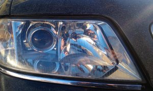

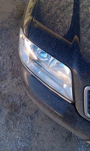

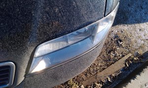

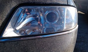

    Фотки моих фар с покрытием уретановым лаком, примерно в августе покрывал:
