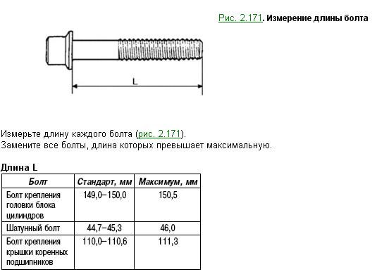

    Держи форд http://ffclub.ru/topic/137765/jump_160/

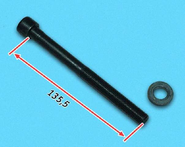

    Держи ваз http://www.autoprospect.ru/vaz/1111-oka/10-4-1-zamena-prokladki-golovki-bloka-cilindrov.html
    45. Измерьте длину болтов крепления головки блока цилиндров, так как они вытягиваются при многократном использовании. Замените болты, длина которых превышает 135,5 мм, на новые.
    Держи мазда http://axela-mazda.ru/massa/2-6-5.html
    Измерьте длину каждого болта крепления головки блока цилиндров (Рисунок 2.273).
    Если длина болта превышает максимальное значение, замените болт крепления головки блока цилиндров.
    Стандарт L: 128,9–129,5 мм.
    Максимум L:130,2 мм.

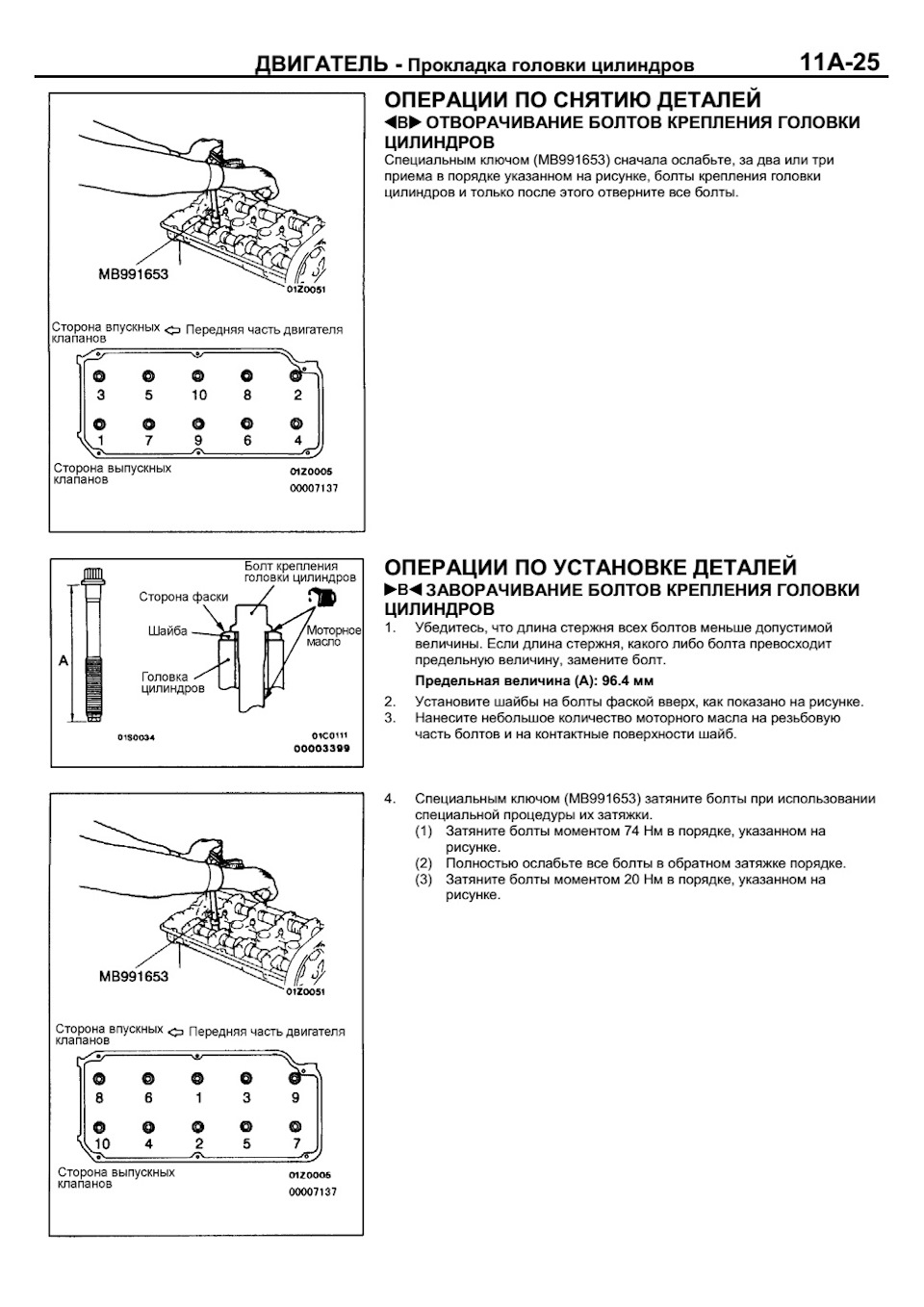

    Мицубиси https://www.drive2.ru/l/10408157/
