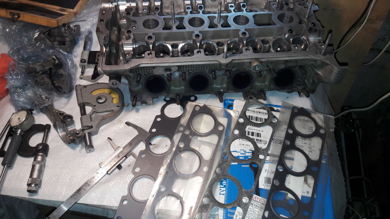

    А что даст увеличение каналов в голове?
    Сам сейчас перебираю голову 051 от ДВС 6А,как ее попутно можно доработать?
  4. Скиталец
    Скиталец Живу я здесь
    12 дек 2003
    3.481
    1000+nm
    #44 Скиталец, 15 авг 2013
    увеличение наполняемости на верхах и на больших наддувах, если турба.
    и как следствие раскрутить мотор можно больше , получить большие лошади, респонс , и тд и тп.
    но если нет возможности видеть обратную связь; лямбду, егт, детон, все температуры, давления, разрежения,то толку не будет, даже хуже в некоторых режимах.
    другими словами , без настройки и обвязки в виде правильных коллекторов, сопутсвующих вложений в голову , таких как клапана, валы, толкатели , пружины, толк будет , но не существенный.
    но и без этого вложения в мотор тоже бессмысленны и не дадут полноценной отдачи.
    а вообще принципы по этому мотору теже , что и во всех 4-х клапанных.
    если до этого не работал с такими головами, то глубоко в это лезть не стоит, можно наломать дров.
    можно ограничится первоначальной стадией: пригладить и зализать . убрать все зваодские огрехи, проточки не в тему, убрать возле седел.
    можно заузить и отпрофилировать клапана.
    по выпуску много лишнего, но надо быть осторожным , там в перегородке канал.

    А с самим каналом что сделано ?
    Они продувались после ?
    Какова стоимость такого портинга, если я предоставлю ширококанальные головы ?
  13. Скиталец
    12 дек 2003
    3.481
    1000+nm
    #53 Скиталец, 18 ноя 2013
    Каналы выпуск 42мм, впуск 57х27. Все под большие клапана.
    По продувке -загрузка форсунок , углы и егт конечный результат. Главное что бы валы, коллектора, и турбины соответсвовали
