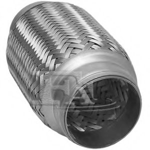

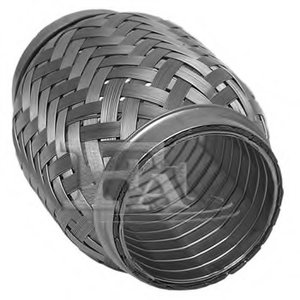

    Не знаю, я брал по размерам с учетом выреза старой, у меня двигатель 2.4. Менял при пробеге 196тыс.км один, на кат смотрел все соты ровненькие не оплавленные. Если будете искать гофру, главное чтоб у нее была Спецификация СИСТЕМА INTERLOCK ВНУТРЕННЫЙ МЕТАЛЛОРУКАВ, внутри гофры должно как на фотке (типа панциря), у оригинала так тока внешне сетка другая. Бывает внутри как сетка (как снаружи), говорят быстро прогорает (фото 2).

    Понял спасибо!! Пойду штангенциркуль искать!!
