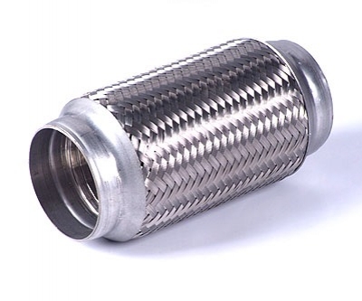

    Существует два типа гофр - innerbraid и interlock.
    • Innerbraid — внутренний слой выполнен в виде оплетки из нержавеющей стали. Стоит дешевле и быстрее разрушается от вибрации.
    • Interlock — внутренний слой из пластин нержавеющей стали в виде гибкого металлического рукава. Обладает повышенной гибкостью, прочностью и ресурсом
    • может кому поможет
