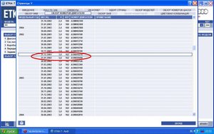

    Вы имеете ввиду ваш движок AML?
    Он на А-6 ставился недолго: с 06/00 по 05/01.
    Т.е. меньше года. Хотя на А-4 к примеру устанавливался аж с 98.

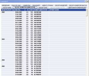

    а посмотрите, плиз, мой! Этки нет(
    ASN 019332*

    T-max, спасибо! Только не понял где в таблице номер двигателя?
