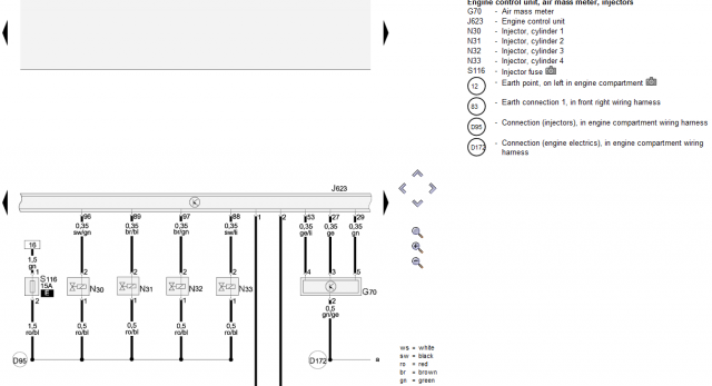

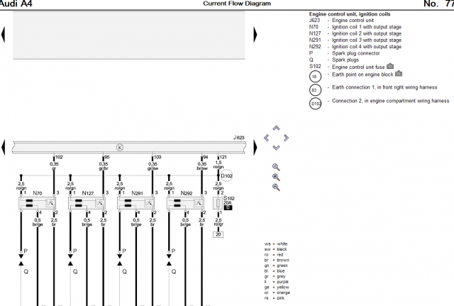

    Итак, если электроника, то
    - форсунки (меняли местами)
    - катушки (меняли местами)
    - свечи (меняли местами)
    - БУ (не проверяли еще) - поясни, что значит согласовать БУ?
    - провода (прозванивали).
    Если механика, то что смотреть?
