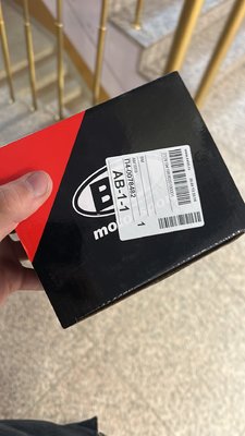

  7. Дмитрий41
    Дмитрий41 Новичок
    7 май 2024
    10
    Ну выбирали в экзисте , заменитель АМ1059
