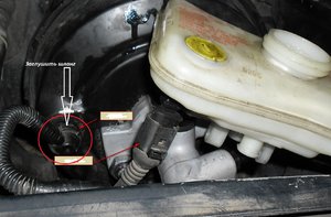

  18. Amodeus177rus
    Amodeus177rus Живу я здесь
    11 окт 2017
    2.723
    Volvo XC 90. 3.2.
    Ну тебе уже три раза ответили в чём причина.
    Сними вот этот шланг с усилителя тормозов и заглуши сам шланг плотно и попробуй поездить,
    только учти тормоза в таком варианте станут тяжелыми не разгоняйся сильно.
    Если проблем не будет с мотором то меняй усилитель или уплотнительная резинка ( стоит в отверстие куда шланг вставляешь) порвалась.
  19. nester2412
    nester2412 Новичок
    19 мар 2014
    29
    A6/C5 2.4 1999г.
    Спасибо попробую
