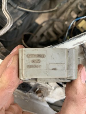

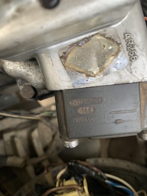

    А ну ка прочитай ка мне номер на ЭГРД . Нужны последние три цифры.
  19. даниил михайлов
    23 апр 2024
    48
    Audi 100 c4 2.3 aar
  20. даниил михайлов
    23 апр 2024
    48
    Audi 100 c4 2.3 aar
    Вот
