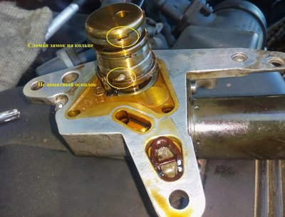

    Тогда , если после этого стабильно и сразу заводится нужно посмотреть в эту сторону ...

  13. Карп
    Карп Старожил
    28 сен 2007
    10.122
    Пассат Б3
    не только клапан но и состояние цепи и звездочек привода нужно проверить.. Если у тебя клапан зависает , то при резком сбросе оборотов вал не успевает в нужное положение перевестись в итоге на Х.Х, фазы не соответствуют оптимальному положению .. Если по топливной и по Д,З с твоих слов порядок , и ошибок нет ..

    Спасибо! клапан фазорегулятора посмотрю (кольца на нем года 2-3 назад менял на фторопластовые (на каком-то более свежем двигателе есть как запчасть). Цепь IWIS (в SWAGе лежит) год назад меняна, звезды в идеале.
