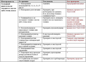

    Сверка причин неисправностей с книжкой по ремонту
    Народ, сверился с тем, что пишут в книге по ремонту.
    Мой случай "Холодный двигатель не заводится совсем".
    Пишут про 10 возможных причин (2-столбец) и советы по устранению (3-столбец).
    4-столбцом я выписал свои мысли. Не известно с причинами 7,8,9.
    Начнем с 9-ой (Поврежден жгут проводов между датчиком Холла и блоком управления).
    Как проверить эти проводку? Подробнее плиз.. инструкция для чайника...

    Проверяй тщательно всю подкапотную проводку. Сними разъем с датчика холла и тестером проверь, риходит ли на него напруга при включенном зажигании. Про 4-ю ошибку, не знаю, у тебя коробка автомат? Если да, то смотри опять таки проводку, может и правда пожрали.
    Сей час почитал твои комменты в таблице....
    2. имеется в виду реле питания "мозга" пресловутое реле "30"
    3. звуки от насоса еще ни о чем не говорят, он может не давать давления и как ВагКом может его проверить?
    4. пусковая форсунка проще проверяется выкручиванием и укладыванием на тряпочку, опять таки ВагКом тебе не скажет что она впрыскивает что то.
    5. регулятор давления топлива не может быть проверен ВагКомом никак, он механический. О его целостности можно судить только измерив давление в рампе.
    7. Проверяется в режиме измерений, смотришь угол заслонки и давишь педать, все должно плавно меняться.
    9. уже написал....

    Датчик ХОЛЛА это который возле трамблера. Кажись, справа от него, если лицом к капоту стоять?
    3. б/насос - тест VAG-COMа многократно (пока не нажмешь кнопку) проверяет реле насоса, включая его. Соответственно, и насос подвывает, т.е. подает признаки жизни.
    4. пусковая форсунка - опять же тест VAG-COMа кажет, что работает она. Даже слышно как по топливопроводу бензин бежит. Не исключаю, что тест ни о чем не говорит.
    5. регулятор давления топлива - согласен, глюкнул. Я его почему-то с клапаном вентиляции бака перепутал (он щелкает исправно).
    7. потенциометр - можно подробнее? В режиме измерений VAG-COM? Какой канал?

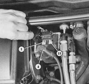

    Как проверить катушку
    У меня Катушка зажигания и электронный коммутатор объединены в одном корпусе (см. фото).
    Чтобы проверить рабочая ли катушка мне надо при включенном зажигании проверить напругу на клеммах 1 и 15. Правильно?

    По моему да. Если нет искры, и совсем недавно ты трогал разъем ДХ и это помогало, то скорее всего дело в нем, в ДХ.
    Меняй на отечественный. Подходит от ТАЗа, только нужно чуток подточить и разъем перепаять.

    Прочитал из книги проверку системы зажигания. И напрочь запутался. Вот онлайн-версия - http://www.autoprospect.ru/audi/80-b4/15-9-diagnostika-sistemy-zazhiganiya.html
    По ходу там с нумерацией не порядок, вроде не соответствует приведенным картинкам.
    Сейчас прочитал еще раз. Проверка тех указанных мной "клемм" (они обычные болты) - получается это проверка трансформатора?
    А катушку нужно проверять на ножках разъема что ли? И то это не гарантия выявления неполадки в ней.

    Ну вот там было...
    1. Визуальная проверка уже проведена.
    2. Для проверки сопротивления при выключенном зажигании разъединить трехштырьковый штекер и основной высоковольный провод трансформатора. Мы измеряем первичную и вторичную обмотку элемента с катушкой.
    3. Измерить сопротивление между клеммами трансформатора высокого напряжения 1/- и 15/+.
    4. Нормативный показатель: 0,5–0,7 Ом.
    5. Следующий замер между клеммами 15 и 4.
    6. Нормативные показатели: 3–4 кОм.
    7. Если указанные показатели не достигнуты, следует заменить трансформатор.
    8. При помощи этих замеров нельзя распознать короткого замыкания между обмотками. Поэтому, если, несмотря на полученные хорошие результаты, вы все равно считаете трансформатор высокого напряжения причиной неполадок, необходимо отдать снятый трансформатор в мастерскую по автоэлектросистемам для перепроверки.
    9. Для проверки напряжения вам потребуется вольтметр, а также вспомогательные кабели с испытательными щупами.
    10. Присоединить измерительный кабель к обоим внешним контактам трехштырькового штекера трансформатора высокого напряжения.
    11. Включить зажигание, вольтметр должен показывать примерно 12 В. Если напряжение отсутствует, нужно искать разрыв кабеля в положительной или отрицательной проводке.
    12. Выключить зажигание.
    13. Проверка импульсов: отсоединить наконечники проводов от впрыскной форсунки либо от пускового топливного клапана и от держателя кабелей впрыскных форсунок.
    14. Подсоединить светодиодный вольтметр посредством вспомогательных кабелей и испытательных щупов к контактам 2 и 3 штекера трансформатора.
    15. Попросить помощника привести стартер.
    16. Светодиоды должны замерцать. Если нет, значит, причина в датчике Холла либо неисправен блок управления системы впрыска Mono-Motronic или Digifant.
    17. Выключить зажигание.
