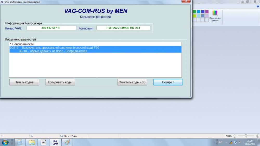

    Момогите плиз!Машина при холодном пуске двигателя заводится и сразу глохнет.Со 2 или 3 раза заводится нормально.при переключении скоростей не сразу сбрасывает обороты. Протестил ВАГом выдал такую ошибку:
    00516-Выключатель дроссельной заслонки(холостой ход)F-60
    30-10-обрыв цепи/к.з. на плюс - Спорадическая.
    ДЗ чистил результатов ни каких. Ауди а4 В5 1,6 1998 г.

    У него с тросиком заслонка, учти. По ошибке, мозгу сообщается неверная информация о режиме нагрузки мотора и из-за этого нет обогащения смеси при изменении нагрузки.

    Датчик холостого хода меняется отдельно от блока ДЗ? или же он встроен в блок ДЗ как и датчик положения дроссельной заслонки?Двигатель AHL. ни кто не в курсе?
