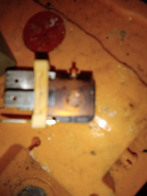

    Вообще, сегодня проверил питание на бензонасос - все в норме, когда машинка на ходу глохла питание на бензонасос не отключалось, проверил и плюс и массу. С горем пополам добрался до гаража и залез в отсек ЭБУ , вся проводка в норме, достал реле 614, я так понял- это главное реле и вскрыл его(оно было подозрительно нагретым) с виду было много окислов ,ржавчиныи следов нагрева. Благо , в запасе есть таковое и я его воткнул вместо снятого, машинка завелась, что будет дальше - дорога домой покажет, очень надеюсь, что это и была моя беда...
