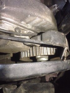

    Почему не приходит сигнал управления на форсунки? Плюс постоянный есть,начинаешь крутить-они не открываются,минус не приходит.
    И ещё вчера заметил что в мозгах сгорел предохранитель на 40А(оранжевый,большой) за что он отвечает?

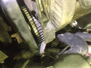

  7. Galogen
    Galogen Новичок
    21 янв 2015
    62
    A6 C5 2.4 ARJ 00г.
    Спасибо всем кто помогал! Дело оказалось в человеке,который осматривал мою машину и не догадался открыть пластиковый кожух на ремне ГРМ. Далее думаю вам всё понятно... -WGFgKhibKU.jpg
  8. Сergei
    Сergei Живу я здесь
    17 авг 2012
    3.542
    А6 2.4L
    Ремень когда менял?
  9. Galogen
    Galogen Новичок
    21 янв 2015
    62
    A6 C5 2.4 ARJ 00г.
    Судя по состоянию ремня,он ходил с конвеера.:uhoh:

  11. mars_r
    mars_r Живу я здесь
    16 янв 2013
    2.067
    A6/C5 2.4, ALF 97г
    А я в 4-м посте предлагал проверить положение КВ и РВ уже бы давно всё ясно было бы!
  12. mars_r
    mars_r Живу я здесь
    16 янв 2013
    2.067
    A6/C5 2.4, ALF 97г
    Может повезёт и клапана не загнуло! На сколько знаю выемки в поршнях есть. Хотя когда крутишь КВ поршень упирается в клапана
  13. Galogen
    Galogen Новичок
    21 янв 2015
    62
    A6 C5 2.4 ARJ 00г.
    Думаю отдавать головы в ремонт. Своими руками боюсь не получится сделать. Машина завелась но треск стоит дикий и она троит. Ещё воздух через фильтр кидает в обратку. Не подскажете где в Москве делают качественный ремонт ГБЦ?
  14. mars_r
    mars_r Живу я здесь
    16 янв 2013
    2.067
    A6/C5 2.4, ALF 97г
    Башмаки на ГНЦ могла переломать! Загнут цену ппц.

    A6/C5 2,4 ALF Q 98
    Если лень снимать крышки голов и головы, можно проверить давлением герметичность камер сгорания.
    Треск либо из за башмаков ГНЦ (навряд ли, с чего им сломаться?) либо из за загнутых клапанов, по которым бьют поршни, либо опять из за загнутых клапанов и стучит РВ по гидрикам загнутых клапанов.
  17. Kopernik
    Kopernik Живу я здесь
    20 июн 2010
    1.096
    Тюменская обл.
    Ауди А6С5 2.8 APR на палке
    Изначально написал смотрите систему ГРМ что и следовало доказать клапана загнуло факт
