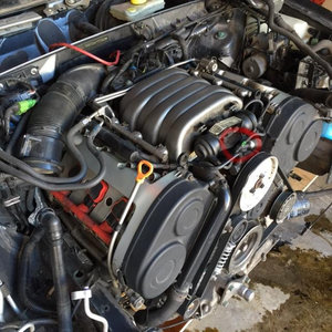

    При осмотре обнаружил сломаный тройничок в тонких трубках с фронтальной стороны двигетеля. На приложенной картинке обвел красным. Что это?

    похоже что тройник вакуума изменения геометрии впуска
    кстати подсос через него вполне может так влиять

    Тройник заменил, не особо помогло, зато обнаружил, что все эти шланги состоят из кусочков и в двух местах руками чувствуется холодок.
    Каталожные шланги стоят немеряно. Почитал http://www.audi-club.ru/forum/showthread.php?t=365526 , буду искать по магазинам.
