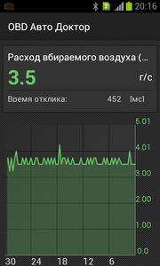

    Глохнет с ошибкой MAF
    ДВС, коллеги!
    Иногда начал загораться чек, лампа ESP, при этом если резко отпустить газ, машина глохнет, что на ходу очень неприятно. Снимал лог ELM327 - ошибка MAF - недостоверный сигнал. Когда такое поведение мтало совсем часты, заменил MAF - купил HUCO 135075, после земены фильтра, датчика и сброса ошибок двигатель стал работать ровно, но через километр снова ситуация повторилась - машина заглохла. Заводишь - обороты 300-400 об\мин, иногда не удаётся завести даже. Сбрасываешь ошибки - работает, но обороты плавают 780-820. при этом уже едет туповато, когда добавляешь газ, то чувствуется пинок. Иногда после холодного старта появляется ошибка чере метров 500, иногда километра через 3-4.
    Лог сейчас такой:
    Датчик кривой или с проводкой не в порядке?
    Если кто сразу кинет методу, как проверить датчик, буду очень благодарен (мультиметр и даже осциллограф :) есть )
    PS: попутно, ещё неисправен датчик положения селектора вариатора. Но это же не может влиять?
    Спасибо!

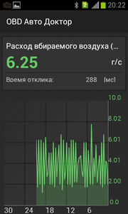

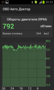

    Снял динамические параметры на х\х. Первый скниншот - значение MAF после холодного старта (обороты стабильные), положение ДПДЗ в примерно 13%. Минут через 5 с прогревом начинают плавать обороты (я так понимаю из-за того, что ЭБУ начинает дёргать ДЗ) и с ДМРВ приходит какой-то трэш. См последние 3 скриншота (оборты, MAF, ДПДЗ).
    Или я в неправльном положении копаю?
